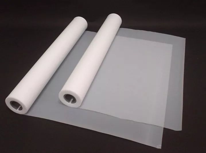

反射膜
反射膜一般可分为两类,一类是金属反射膜,一类是全电介质反射膜。此外,还有将两者结合的金属电介质反射膜,功能是增加光学表面的反射率。
一般金属都具有较大的消光系数。当光束由空气入射到金属表面时,进入金属内的光振幅迅速衰减,使得进入金属内部的光能相应减少,而反射光能增加。消光系数越大,光振幅衰减越迅速,进入金属内部的光能越少,反射率越高。人们总是选择消光系数较大,光学性质较稳定的金属作为金属膜材料。
在紫外区常用的金属薄材料是铝,在可见光区常用铝和银,在红外区常用金、银和铜,此外,铬和铂也常作一些特种薄膜的膜料。由于铝、银、铜等材料在空气中很容易氧化而降低性能,所以必须用电介质膜加以保护。常用的保护膜材料有一氧化硅、氟化镁、二氧化硅、三氧化二铝等。
金属反射膜的优点是制备工艺简单,工作的波长范围宽;缺点是光损大,反射率不可能很高。为了使金属反射膜的反射率进一步提高,可以在膜的外侧加镀几层一定厚度的电介质层,组成金属电介质反射膜。需要指出的是,金属电介质射膜增加了某一波长(或者某一波区)的反射率,却破坏了金属膜中性反射的特点。
全电介质反射膜是建立在多光束干涉基础上的。与增透膜相反,在光学表面上镀一层折射率高于基体材料的薄膜,就可以增加光学表面的反射率。最简单的多层反射是由高、低折射率的二种材料交替蒸镀而成的,每层膜的光学厚度为某一波长的四分一。在这种条件下,参加叠加的各界面上的反射光矢量,振动方向相同。合成振幅随着薄膜层数的增加而增加。
铝箔反射膜Dike铝箔隔热卷材,又称阻隔膜、隔热膜、隔热箔、拔热膜、反射膜等。由铝箔贴面+聚乙烯薄膜+纤维编织物+金属涂膜通过热熔胶层压而成,铝箔卷材具有隔热保温、防水、防潮等功能。铝箔隔热卷材的日照吸收率(太阳辐射吸收系数)极低(0.07),具有卓越的隔热保温性能,可以反射掉93%以上的辐射热,被广泛应用于建筑屋面与外墙隔热保温。
相对应的是一种防反射膜,主要功效是提高光线的衍射,使人们能够长时间的观看文字和图形。这就需要表面平滑反射少的防反射薄膜。

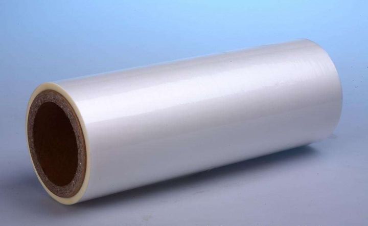

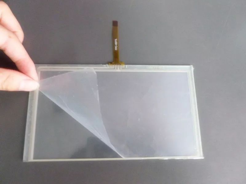

增透膜/减反射膜
减反射膜又称增透膜,它的主要功能是减少或消除透镜、棱镜、平面镜等学表面的反射光,从而增加这些元件的透光量,减少或消除系统的杂散光。
减反射膜是以光的波动性和干涉现象为基础的。二个振幅相同,波长相同的光波叠加,那么光波的振幅增强;如果二个光波原由相同,波程相差,如果这二个光波叠加,那么互相抵消了。减反射膜就是利用了这个原理,在镜片的表面镀上减反射膜(AR-coating),使得膜层前后表面产生的反射光互相干扰,从而抵消了反射光,达到减反射的效果。最简单的增透膜是单层膜。一般情况下,采用单层增透膜很难达到理想的增透效果,为了在单波长实现零反射,或在较宽的光谱区达到好的增透效果,往往采用双层、三层甚至更多层数的减反射膜。
减反射膜的实际应用非常广泛,最常见的是镜片及太阳能电池-通过制备减反射膜来提高光伏组件的功率瓦值。目前晶体硅光伏电池使用的减反射膜材料是氮化硅,采用等离子增强化学气相淀积技术,使氨气和硅烷离子化,沉积在硅片的表面,具有较高的折射率,能起到较好的减反射效果。早期的光伏电池采用二氧化硅和二氧化钛膜作为减反射层。

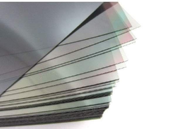

偏光片
偏光片(PolarizingFilm)的全称应该是偏振光片。液晶显示器的成像必须依靠偏振光。偏光片的主要作用就是使不具偏极性的自然光变成产生偏极化,转变成偏极光,加上液晶分子扭转特性,达到控制光线的通过与否,从而提高透光率和视角范围,形成防眩等功能。
偏光片可广泛应用于现代的液晶显示产品:液晶电视、笔记本电脑、手机、PDA、电子词典、MP3、仪器仪表、投影仪等,也可用于时尚偏光眼镜。其中,LCD的应用是拉动偏光片产业发展的主要力量。

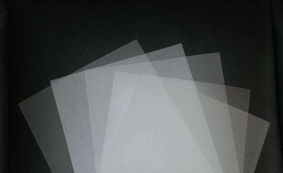

扩散膜
扩散膜为TFT-LCD背光模块中之关键零组件能够为液晶显示器提供一个均匀的面光源一般传统的扩散膜主要是在扩散膜基材中,加入一颗颗的化学颗粒作为散射粒子而现有之扩散板其微粒子分散在树脂层间所以光线在经过扩散层时会不断于2个折射率相异的介质中穿过故光线就会发生许多折射、反射与散射的现象如此便造成了光学扩散的效果。

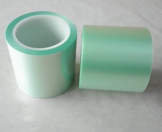

增亮膜/棱镜片/聚光片
增亮膜又叫棱镜片(PrismSheet)常简称BEF(BrightnessEnhancementFilm),为TFT-LCD背光模块中之关键零组件,主要是借由光的折射与反射原理,利用棱镜片修正光的方向,使光线正面集中,并将视角外未被利用的光线可以回收与利用,同时提升整体辉度与均匀度,达到增亮的效果,又称聚光片。
复合型光学膜,主要是将原本聚光片的功能与扩散功能加以整合,如此将可减少使用1片扩散片,有利於下游厂商简化背光设计、节省工序、降低成本,同时亮度效率还可提升。对於光学膜厂商来说,虽然复合型增亮膜会取代传统聚光片(增亮膜),但单价和利润都较佳。
