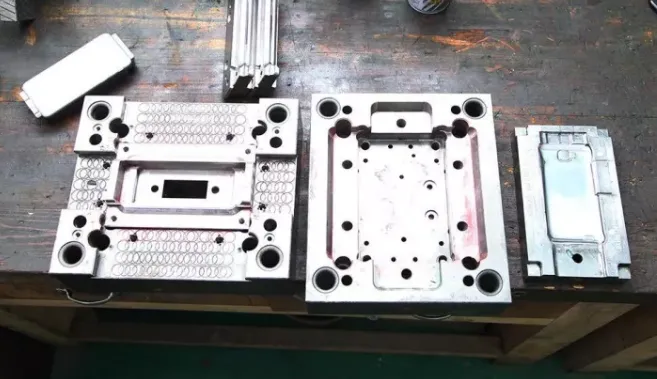

五金模
五金模具是在工业生产中,用各种压力机和装在压力机上的专用工具,通过压力把金属材料制出所需形状的零件或制品,这种专用工具统称为五金模具
五金模具可根据各种工艺分类:冲裁模 、弯曲模 、拉深模 、成形模
其他组合模:单工序模 、复合模 、级进模(也称连续模)、多工位模
冲裁模 沿封闭或敞开的轮廓线使材料产生分离的模具,如落料模、冲孔模、切断模、切口模、切边模、剖切模等
弯曲模 使板料毛坯或其他坯料沿著直线(弯曲线)产生弯曲变形,从而获得一定角度和形状的工件的模具。
拉深模 是把板料毛坯制成开口空心件,或使空心件进一步改变形状和尺寸的模具。
成形模 是将毛坯或半成品工件按图凸、凹模的形状直接复制成形,而材料本身仅产生局部塑性变形的模具。如胀形模、缩口模、扩口模、起伏成形模、翻边模、整形模等
单工序模 在压力机的一次行程中,只完成一道冲压工序的模具
复合模 只有一个工位,在压力机的一次行程中,在同一工位上同时完成两道或两道以上冲压工序的模具
级进模 压力机在一次冲压行程中,采用带状冲压原材料,在一副模具上用几个不同的工位同时完成多道冲压工序的冷冲压冲模,模具每冲压完成一次,料带定距移动一次,至产品完成。
多工位模 在冲压过程中材料料带始终向一个方向运动;模具内部料带切断后向两个或者两个以上方向运动的叫级进模;料带送料在模具内部完成的叫自动连续模;在一个冲压生产链上用不同工艺的冲压模具用机械手或其他自动化设施,采用模具或者零件移动完成工件冲压加工额定模具叫多工位模。
五金模具及冲压件
