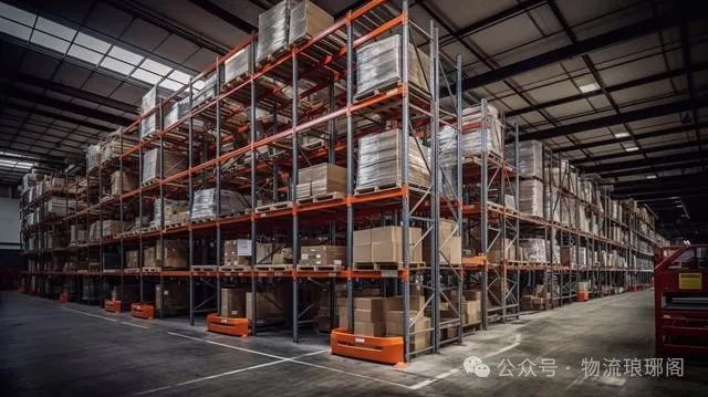

(6) 货架的每个结合处必须坚固,并且在使用过程中防超高、超宽、超载、防撞击,防“头重脚轻”。

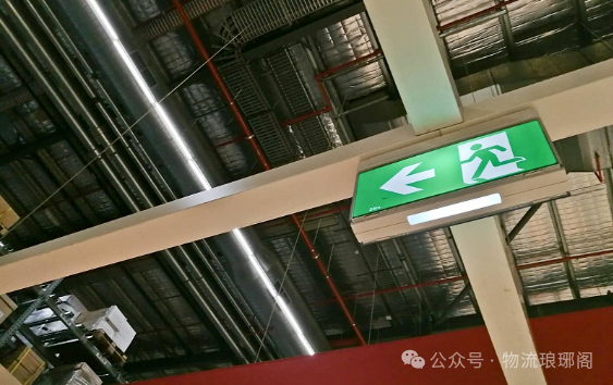

(7) 作业现场的设备设施应布局合理,且安全防护装置齐全、有效,符合相关安全卫生规程的要求。消防通道和疏散通道畅通,应急指示和照明完好。

(1)仓库内应按照国家有关消防技术规范设置和配备消防设施和器材。配备充足数量且定期检修的消防设施,如灭火器、消防栓、烟雾报警器等。

(1)货物必须按照“五距原则”堆放(灯距、堆距、行距、柱距、墙距),并按货物包装提示安全堆码,货物摆放要分类、整齐、稳定、限高。

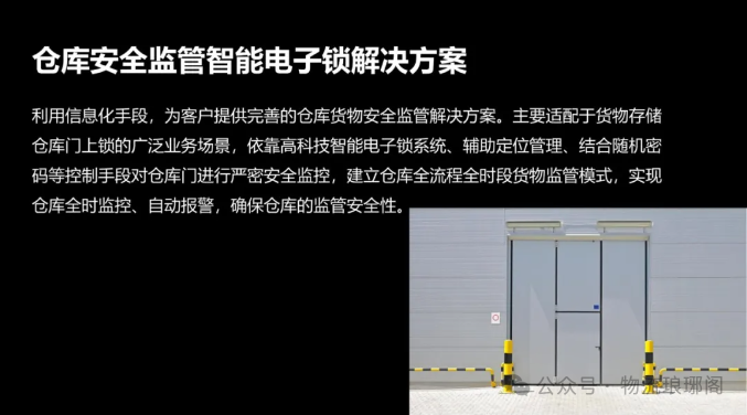

4、应用物联网技术与智能监控
物联网技术在仓库安全管理中发挥着越来越重要的作用。物联网技术,可以实现对仓库内设备、货物、人员的实时监控和管理。通过安装仓库智能电子锁,可以实时监控人员的操作行为,还能自动识别和报警异常情况。【产品介绍】仓库安全监管智能电子锁解决方案
此外,利用仓库智能电子锁可以对仓库的各项安全数据进行汇总分析,为安全管理提供科学的决策依据。
