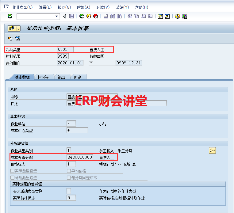

作业类型(Activity type),也叫活动类型,是成本会计模块的重要概念,是学习SAP成本核算必须掌握的基本概念。
从生产的角度,车间(工作中心)作为生产性的组织单元,提供产品的加工服务,这种服务可以细分人工工时、机械工时等,在SAP中就称为作业类型(Activity type)。
从成本的角度,既然是服务,那就有价格,这就是作业类型的单价,也叫工费率。这就好像去理发店剪头发,师傅为我们服务,按小时收费。
一般情况下,我们将车间的加工服务分为直接人工、燃料动力、折旧费用、制造费用四大作业(SAP中最多可以定义六个作业类型)。那是否可以将车间的服务定义为“加工服务”一个作业类型呢?当然可以的,但是这样就无法细分产品的加工成本了。
例如产品的成本是100.00,其中直接材料为80.00,那剩余的20.00就是加工成本。如果定义4个作业类型,就可以将加工成本细分为直接人工5.00、折旧费用5.00、燃料动力5.00、制造费用5.00。因此,定义作业类型时,不能光从生产的角度出发,也需要从成本的角度去考虑。

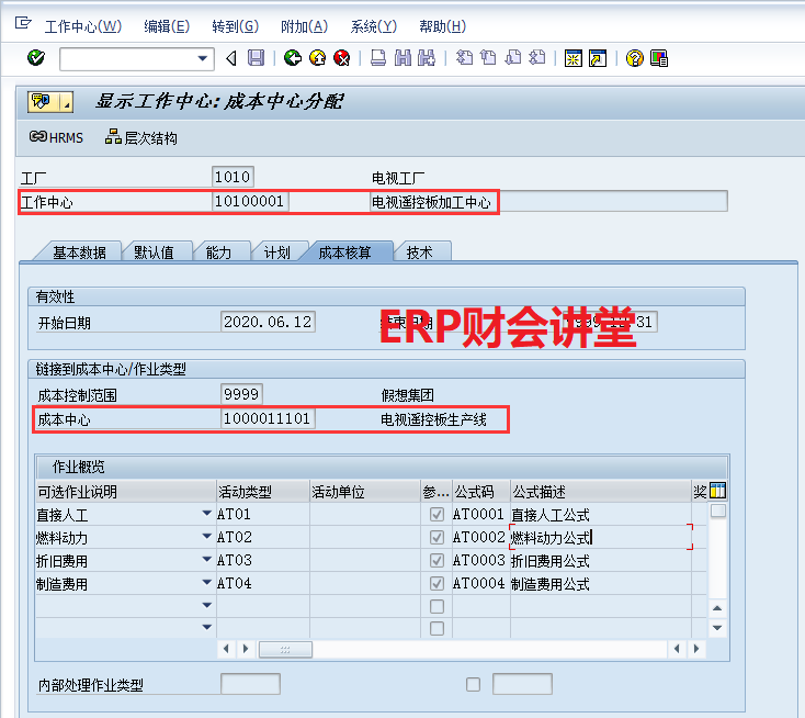

在PP模块,车间(工作中心)与成本中心对应(下图)。通过成本中心,归集车间发生的各项费用明细,如人工工资、折旧费、办公费、修理费、劳保费、辅料消耗、废品损失等。车间虽然发生成本,但都是为生产服务的,其成本应该由产品承担。
在CO模块,作业类型与次级成本要素关联(下图)。生产订单报工时,需要输入订单消耗的作业类型数量。系统根据作业类型的单价,自动从成本中心结转相应的成本到订单。这样,通过作业类型实现成本从车间(成本中心)到订单的分配。
总结一下,车间(工作中心)提供加工服务(作业类型),发生的各种费用通过成本中心归集。生产订单报工时输入消耗的作业量,结合KP26维护的作业价格,系统自动结转作业成本到生产订单(从成本中心)。
