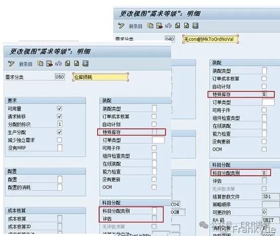

5、需求分类(requirement Class)分配给需求类型(requirement Type)(事务代码:OVZH)
6、需求分类(Requirement Class)的确定(事务代码:OVZG)
本操作使用系统标准设置,从下图所示
需求分类040设置了特殊库存E(销售订单库存)。
需求分类050为正常库存

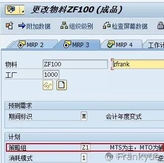

1、设置物料的计划策略组为Z1(事务代码MM02)
物料ZF100非限制库存为1000个.

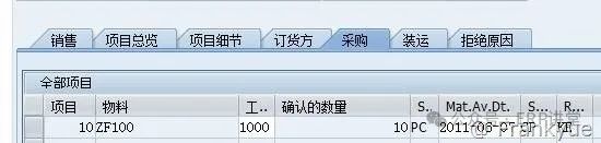

2、创建销售订单,数量10个,执行可用性检查,确认数量也为10个。

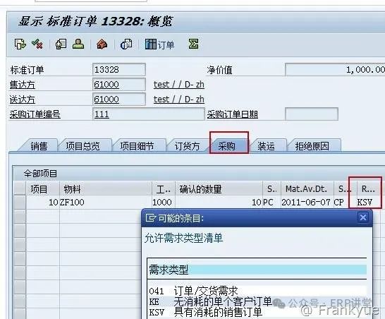

系统默认的需求类型为主策略40中定义的需求类型KSV(按库存生产)

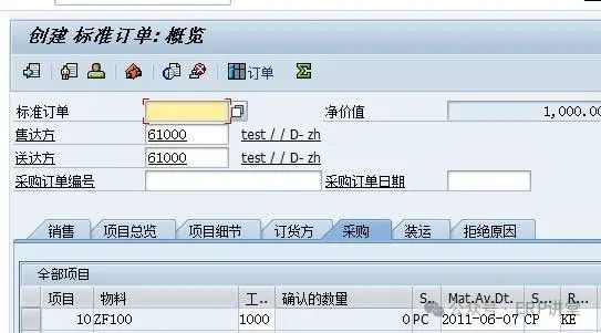

3、创建订单2,手工修改需求类型为KE,则尽管有库存,由于需求类型修改为MTO模式,其确认数量为0.

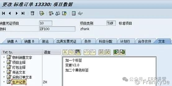

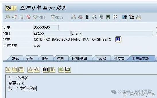

将特殊需求输入到销售订单的行项目的文本“生产记录”(Production Memo)
4、运行MRP,系统将会产生针对销售订单的计划订单(事务代码MD02)
5、将计划订单转为生产订单(事务代码MD04或者CO08)
可以看到销售订单中输入的特殊要求(文本)显示在生产订单中的“生产备忘录”中。
注意:该文本在生产订单中不可修改,当销售订单中后续该文本发生变更时,这里同步发生变更。
