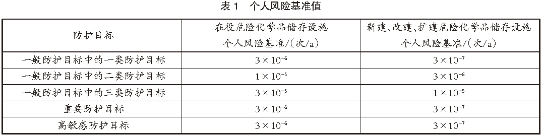

基于前述可知,危险货物港口经营人的风险基准是按照《危险化学品生产装置和储存设施风险基准》的要求执行的,港口经营人储存设施周围的防护目标个人风险值不能超过其中的个人风险基准。由于计算危险货物堆场的安全容量,针对的是已经建成的在役储存装置进行计算,因此,进行堆场安全容量计算时采用的个人风险基准值不应超过标准中的在役危险化学品储存设施个人风险基准。《危险化学品生产装置和储存设施风险基准》对储存设施周边的一般防护目标中的一类、二类、三类防护目标和重要、高敏感防护目标的个人风险基准均进行了具体规定。个人风险基准值见表1。

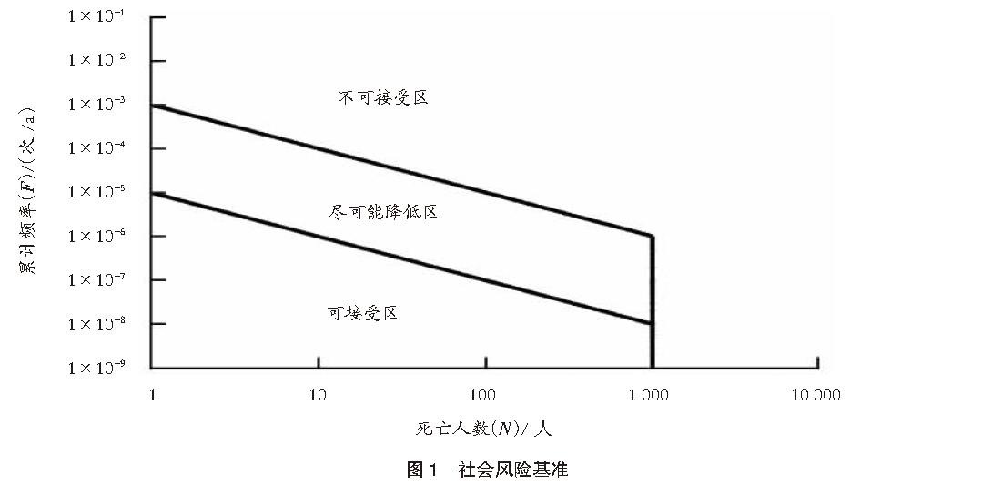

社会风险基准通常分为可接受区、尽可能降低区和不可接受区等。港口经营人的社会风险应处于可接受区。若社会风险曲线处于不可接受区,就需要立即采取管控措施以降低社会风险;若社会风险曲线处于尽可能降低区,就需要尽最大可能采取可行的管控措施以降低社会风险。社会风险基准见图1。

在计算社会风险时,在个人风险计算确定的各泄漏场景、天气等级(M)、风向(φ)、点火事件(i)的基础上,确定网格点内的人数Ncell,得到对应的网格点的人口死亡百分比(P社会风险)。计算死亡总人数(∑所有网格单元P社会风险×Ncell)≥N的所有事故发生的频率(FN),并进一步构造社会风险F-N曲线,根据F-N曲线所处区域,与图2社会风险基准进行比对,得出社会风险是否可接受的结论。社会风险计算公式为

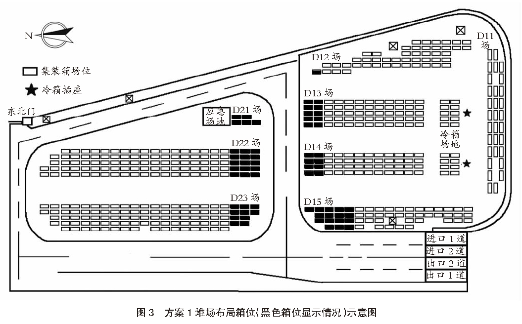

  • 方案1:-48 ℃≤闪点<-18 ℃,总箱量不大于130 TEU。储存区域为:D11不堆存;D12堆存2 TEU(北侧1个箱位);D13堆存20 TEU(由北至南2列共10个箱位);D14堆存16 TEU(由北至南2列共8个箱位);D15堆存32 TEU(由北至南5列共16个箱位);D21~D23堆存60 TEU。总计共130 TEU。方案1堆场布局箱位(黑色箱位显示情况)示意图见图3。

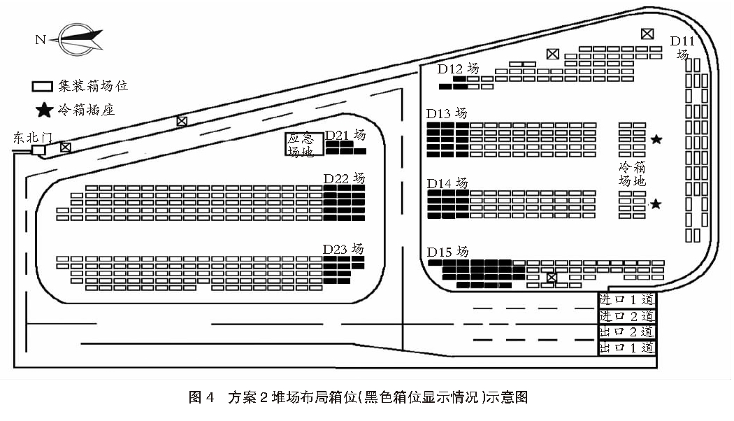

  • 方案2:-18 ℃≤闪点<29 ℃,总箱量不大于164 TEU。储存区域为:D11不堆存;D12堆存6 TEU(由北至南2列共3个箱位);D13堆存30 TEU(由北至南3列共15个箱位);D14堆存24 TEU(由北至南3列共12个箱位);D15堆存44 TEU(由北至南1~6列共20个箱位,第7列西侧2个箱位);D21~D23堆存60 TEU。总计共164 TEU。方案2堆场布局箱位(黑色箱位显示情况)示意图见图4。

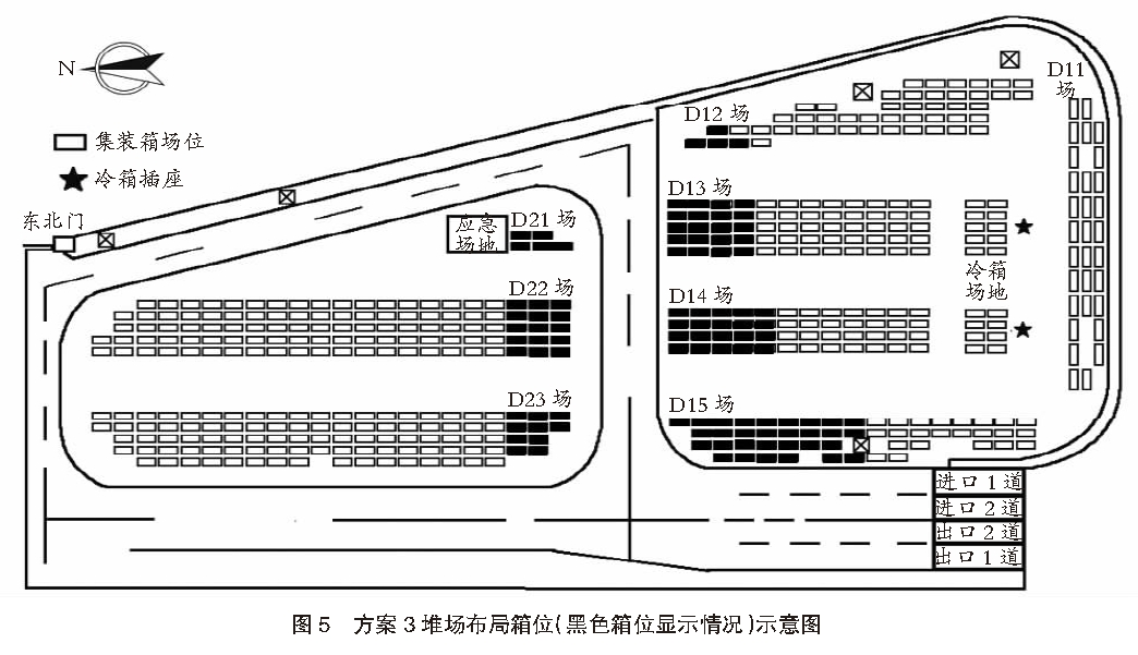

  • 方案3:闪点≥29 ℃,总箱量不大于208 TEU。储存区域为:D11不堆存;D12堆存8 TEU(由北至南1~2列位3个箱位,第3列西侧箱位);D13堆存40 TEU(由北至南4列共20个箱位);D14堆存40 TEU(由北至南5列共20个箱位);D15堆存60 TEU(由北至南9列共30个箱位);D21~D23堆存60标箱。总计共208 TEU。方案3堆场布局箱位(黑色箱位显示情况)示意图见图5。
