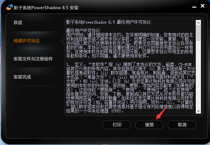

      请先关闭计算机所有正在运行的程序,然后运行影子系统PowerShadow 8.1安装程序。
      1.安装程序运行后,点击影子系统PowerShadow 8.1安装欢迎界面(如下图)右下角的"下一步"按钮继续安装。
      2.当出现用户许可协议时,点击"接受"。

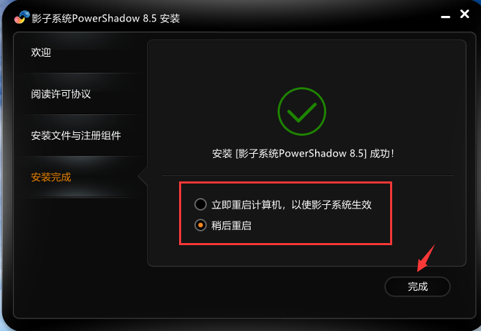

      3.此时出现安装进度显示,稍等片刻安装就完成了。
      4.影子系统安装成功,点击“完成”退出安装向导

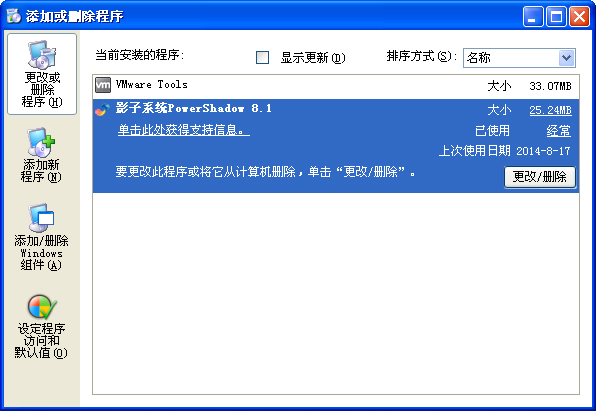

      如何卸载影子系统?
      请一定要先进入正常模式进行卸载影子系统的操作,您可以任选以下两种方式进行卸载:
      方法一:依次点击"开始" >> "所有程序" >> "影子系统" >> "卸载影子系统"。
      方法二:打开控制面板,在添加或删除程序中找到影子系统,然后卸载它。
      请您注意:不能使用其他工具软件来卸载影子系统,也不要自己手动删除影子系统文件。
