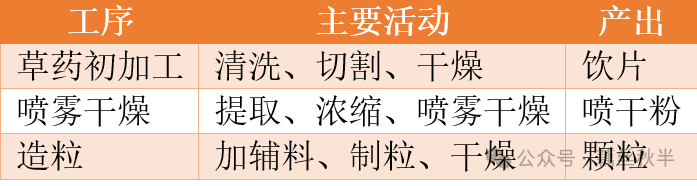

🔹第一步:划分工序(工艺流程)
福贵的公司生产流程如下:
