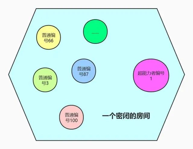

首先来问大家一个问题,假如有一群人在一个密闭房间里面,用什么方式能够快速的叫到某一个人呢?相信大家第一反应肯定是叫名字,对的!同时也还有一个简单的方式,就是每个人编一个号码,例如,叫到一号,就知道是谁了。
在网络世界中也是一样的,要想快速访问某一台设备,就需要每台设备有一个编号,而这个编号就是网络设备的IP地址。在这个房间里面,如果有两个人的编号相同,那么会怎么样,肯定就是当叫到这个编号的时候,不知道叫的是谁,所以一个房间里面不允许有两个编号相同的人,在一个局域网里面不允许有两个IP地址相同的设备,如果有就被称为IP冲突,会严重危害到网络的稳定。

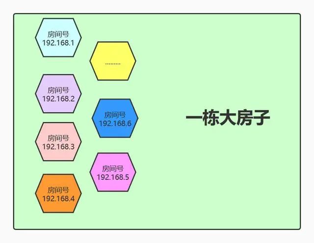

我们再来扩展一下,在一栋大楼里面,有好多个这样的密闭房间,每个密闭的房间也都有一群人,那么要怎么定位到某一个房间里面的一个人呢?
答案肯定也还是编号,给每个房间编号,例如1号房间里面的1号,这样就能定位到特定的那一个人了,这时候我们把房间号也加入到人的编号当中去,房间号和人的编号用一个"."间隔开来,例如1.1号,说明就这个人就是1号房间里面的1号人。
网络设备中的IP地址也是如此,例如192.168.1.100,我们可以这样理解,192.168.1号房间,也就是我们会提到的网段,100就是在这个网段里面的编号100的设备。

接着上面的问题,一群人在一个密闭房间里面,已经每一个人都有了一个编号,就是网络设备中的IP地址,那么这时候需求升级了,房间里面的人需要和房间外面的人们进行沟通对话,这时候怎么办呢,就需要一个会穿墙术的超能力者当传话筒,在这个房间里面穿梭,把房间里面的人的话传到外面去,把外面的人回应传回给房间里面的人。
这个有超能力的人就是网络世界中的网关,他负责把内部网络的讯息传递到外网, 把外网信息传递回来,对于一个家庭网络而言,这个角色不正是我们的路由器吗?
路由器是唯一一个和宽带连接的设备,家里所有的设备都要经过路由器才能连接到宽带,进行上网冲浪。所以网关也就是我们家庭宽带网络中的路由器,如果网关设置错误,就好像你把要传递出去的话语传给了一个没有超能力的人,自然也就无法把话语传达到房间外面。
