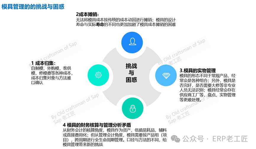

模具管理上的挑战:
综上,由于模具不同于物料,也不同于资产,在不同的行业中,模具的成本占比大小不同,因此,模具管理是项目方案设计的难点之一,大概可以总结为以下几点:
1.模具成本归集困难:自制模,外购模,客供模,修模费等各种成本,由于不是公司的主流生产,用哪种方式来归集成本是个难题,尤其是在多系统集成本数字化公司;
2.模具成本摊销方法困难:模具是生产产品组件的成本组成,而一般的成本核算是以成品或半成品为成本对象,这就天然的造成了模具成本摊销的困难---无法将模具成本按传统的成本动因(Cost Driver)进行摊销;同时,模具的设计寿命与实际寿命的不同---这是模具的常态,也更加加剧了模具成本摊销的困难。
3.模具的实物管理困难:模具的形态不同于常规产品,经常会是各种组合;另外,模具是否完好,是否需要大修等非专业人员无法识别;模具经常会存在供应商工厂等,盘点、实物管理等更难处理;
4.模具管理的核算与分析矛盾:
从财务会计的核算角度,模具作为资产,低值易耗品,辅料或直接费用化;但从管理会计角度,模具需要按产品组(项目),跨周期进行全生命周期管理。口径与方法的不同,给模具管理带来新的挑战!
