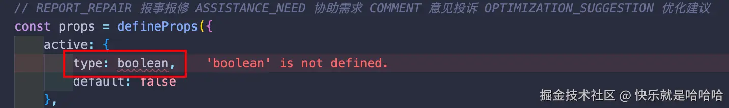

这几天写代码,遇到一个不确定的知识点:我在vue的props中如何给一个属性定义小写的bolean,代码就会报错

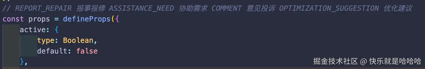

但是大写的Bolean就没问题
由于我在其他地方我看大小写都可以,有点疑惑,于是想去请教一下同事。然而,没想到同事上来就diss我:
这么基础的知识你都不清楚?这两个根本就不是一个东西!
我有点不开心,想反驳一下:
这两个不都是描述类型的东西吗?我给你看其他地方的代码,这两个都是可以混用的!
同事有点不耐烦,说道:大姐,boolean是TS中的类型声明,Boolean是JavaScript 的构造函数,根本不是一个东西吧!
行吧,我也刚入门不久,确实不了解这个东西,只能强忍委屈,对同事说了声谢谢,我知道了!
然后,我好好的学习了一下Boolean和boolean的知识,终于搞明白他们的区别了。

同事说的很对,他们两个的本质区别就是一个是JavaScript语法,一个是TypeScript语法,这意味着非TypeScript项目是不存在boolean这个东西的。
Boolean 是 JavaScript 的构造函数
Boolean 是 JavaScript 中的内置构造函数,用于布尔值的类型转换或创建布尔对象。
js
typeof Boolean; // "function"
boolean 是 TypeScript 的基本类型
  • 如果使用了 TypeScript,boolean 是 TypeScript 中的基本类型,用于静态类型检查。
  • 在 JavaScript 的运行时上下文中,boolean 并不存在,仅作为 TypeScript 的静态检查标识。
js
typeof boolean; // ReferenceError: boolean is not defined

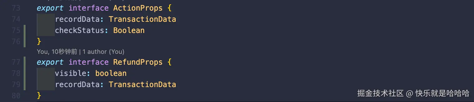

TS中作为类型的Boolean和boolean
在TypeScript中,Boolean和boolean都可以用于表示布尔类型
js
export interface ActionProps { checkStatus: Boolean } export interface RefundProps { visible: boolean }
但是,他们存在一些区别

Boolean
  • Boolean 是 JavaScript 的内置构造函数,用于将值显式转换为布尔值或创建布尔对象(Boolean 对象)。
  • 它是一个引用类型,返回的是一个布尔对象,而不是基本的布尔值。
  • 在 TypeScript 中, Boolean 表示构造函数类型,而不是基本的布尔值类型
js
//typescript let isActive: Boolean; // 类型是 Boolean 对象 isActive = new Boolean(false); // 正确,赋值为 Boolean 对象 isActive = true; // 正确,基本布尔值也可以兼容

vue中的Boolean与boolean
Vue 的运行时框架无法识别 boolean 类型,它依赖的是 JavaScript 的内置构造函数(如 BooleanStringNumber 等)来检查和处理 props 类型。
因此,props的Type只能是BooleanStringNumber
但是如果vue中开启了ts语法,就可以使用boolean 表示类型了
