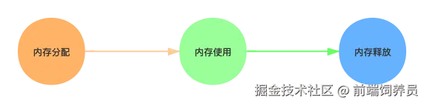

那为什么会出现内存泄漏呢,如果你了解内存的生命周期,一定会知道是哪个环节导致了内存泄漏。不管什么程序语言,它的生命周期一般可以按顺序分为三个部分:
我们先来简单了解下这三个部分都做了什么事情:第一部分是内存分配,当我们创建一个函数或者变量时,必须为它分配一定数量的内存;第二部分是内存的使用,对分配的内存进行读和写操作;第三部分是内存释放阶段,将不需要的内存进行释放。
所有语言的第二部分都是明确的。第一和第三部分在 C 或者 C++ 这类底层语言中是明确的,但在像 JavaScript 这些高级语言中,大部分都是隐含的。JavaScript 是在创建变量时自动进行了分配内存,并且在不使用它们时“自动”释放,释放的过程称为垃圾回收。

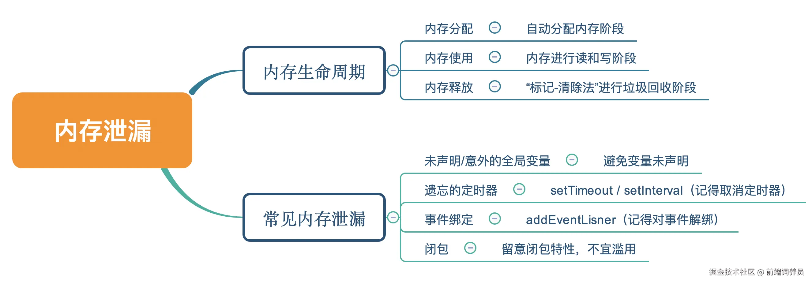

但是垃圾回收机制会有这样一个问题:假如有一些对象我们已经不需要使用了,但是仍然能被访问到,我们没有对它进行手动清除,那么浏览器引擎的就不会对这个对象回收,当无用的对象越来越多,就会导致内存泄漏。那么哪些写法会导致内存泄漏呢?我总结了 JavaScript 中四类常见的内存泄漏写法和避免方法,给你参考。
哪些写法会导致内存泄漏?
1.未声明/意外的全局变量
第一种,未声明或者意外的全局变量。全局变量的生命周期最长,直到页面关闭前,它都存活着,所以全局变量上的内存一直都不会被回收。所以当我们写代码的时候如果全局变量使用不当,没有及时回收,或者拼写错误将某个变量挂载到全局变量时,就会发生内存泄漏了。

2.遗忘的定时器
第二类常见的内存泄漏是定时器 setTimeout 和 setInterval,它的生命周期是由浏览器专门的线程来维护的,所以当在某个页面使用了定时器,并且这个页面销毁时,如果你没有手动去释放清理这些定时器,那么这些定时器还是存活着的。

3.事件绑定
第三种由“事件绑定”导致的内存泄漏也非常常见,一般是由于事件响应函数没有及时移除,导致重复绑定或者 DOM 元素已经移除后未处理事件响应函数造成的,例如这段 React 代码:

4.闭包
最后一类比较重要,也是我们在开发过程中经常使用到的,那就是闭包。这里先声明:闭包本身没有错,不会引起内存泄漏,而是我们使用错误导致的。

总结
今天的分享到这里就结束了,最后我们来回顾一下今天讲的内容。内存泄漏发生在 JavaScript 内存自动回收阶段,浏览器引擎在“自动”回收阶段使用的是标记清除算法,可以将“不可获得”的对象进行回收,如果我们编写代码的时候对一些全局变量处理不当,定时器和事件绑定没有及时清除,或者闭包使用不当,就会引起内存泄漏问题。所以为了避免内存泄漏,最重要对一点就是养成良好对编程习惯,比如内存分配后,一定要注意写好内存释放的代码,有借有还,才能高效运转,再借不难。
