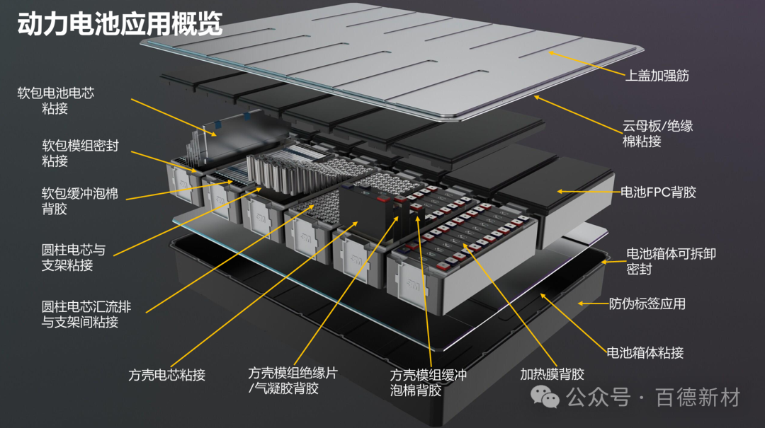

聚烯烃类
轻质、耐化学性好、低吸水率,XPE/IXPE 兼具闭孔结构和高弹性
EPE 泡棉、XPE 泡棉、IXPE 泡棉、EPP 泡棉
电池包缓冲、隔热层、汽车内饰填充

特殊工程塑料类
耐高温、高强度、阻燃,但成本高
PI 泡棉、MF 泡棉
电池包防火隔板、高温环境密封
