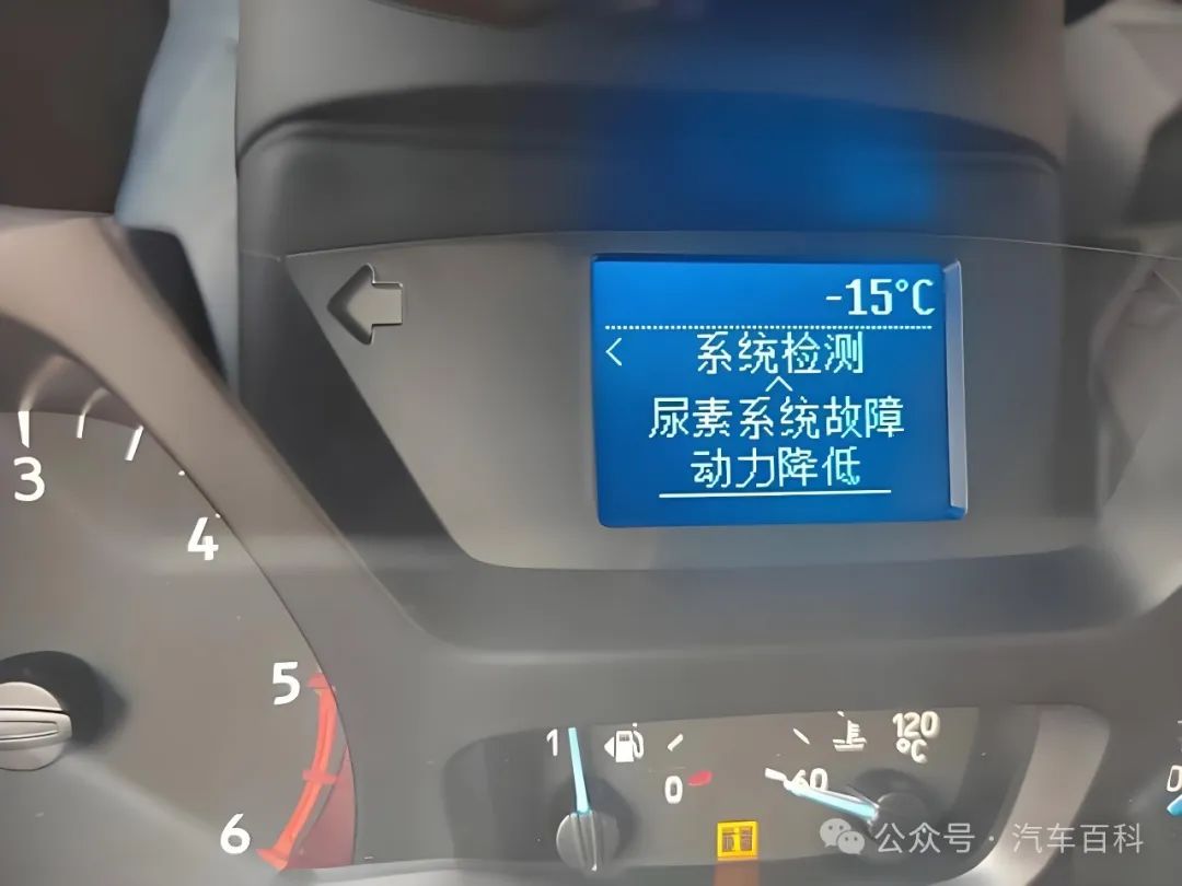

接触过大货车的人都知道,车辆是需要定期加尿素的,只要发动机运转,尿素就会消耗。如果用完了一直不加,虽然也能开,但是系统会一直提示,尿素系统故障,并且车辆动力会大大下降,油耗也会升高。这是发动机电脑的程序设定,只要没有尿素了,就会亮故障灯且限制动力输出,强制驾驶员必须自觉添加。那么为什么小轿车都不用加,只有大货车要定期加呢?是直接喷在发动机里燃烧吗?
