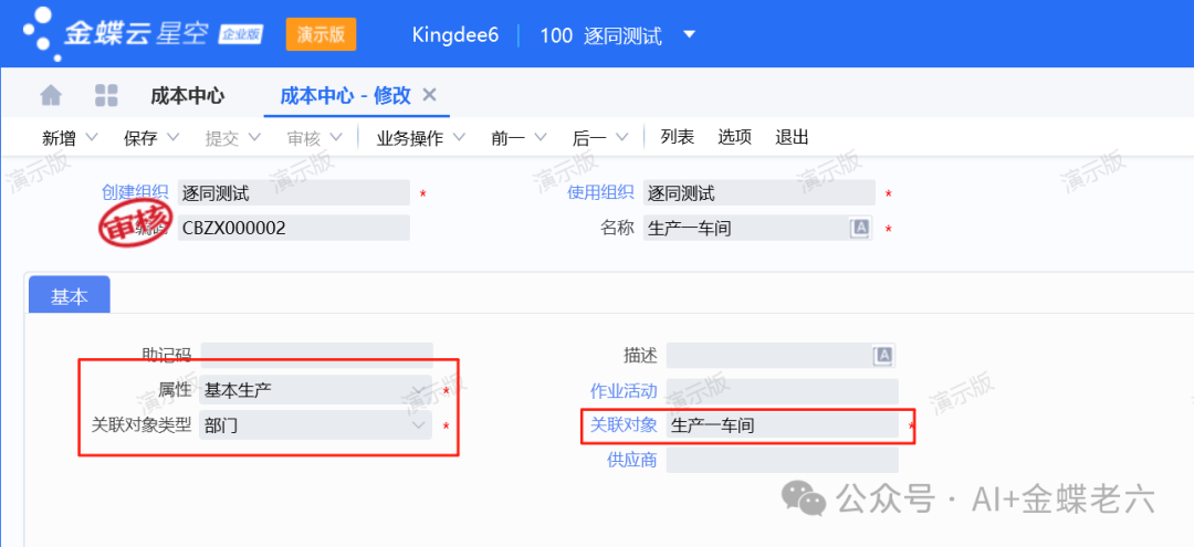

1. 基本生产
成本中心属性为基本生产,只能关联部门属性为基本生产部门的部门,如下图所示:
基本生产成本中心

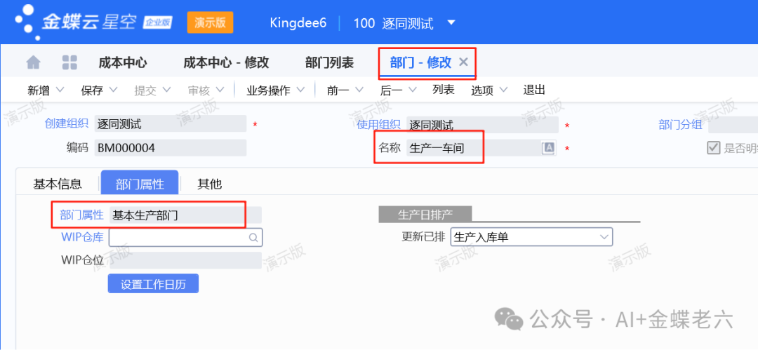

基本生产部门
基本生产部门可以理解为企业的生产车间或产线,是直接发生生产业务和下达生产订单的部门。

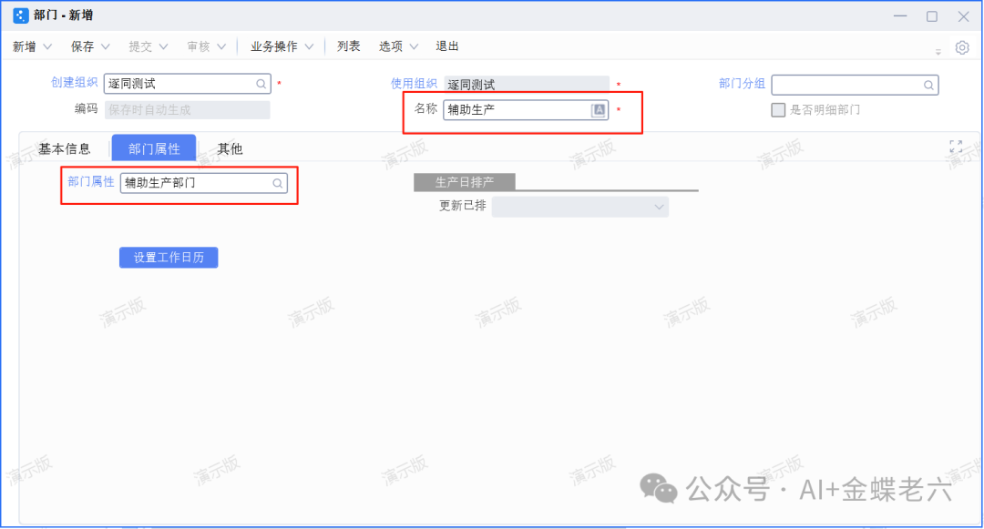

2. 辅助生产
成本中心属性为辅助生产,只能关联部门属性为辅助生产部门的部门,辅助生产成本中心需要关联对应的作业活动如下图所示。
辅助生产部门
辅助生产成本中心
辅助生产是工业企业内部为基本生产服务而进行的产品和劳务供应,如水、电、汽的供应,专用工具的制造以及机器设备的维修等,辅助生产车间发生的费用应由各受益的车间部门负担,辅助生产部门发生的费用通过成本计算会分配给受益的基本生产部门。

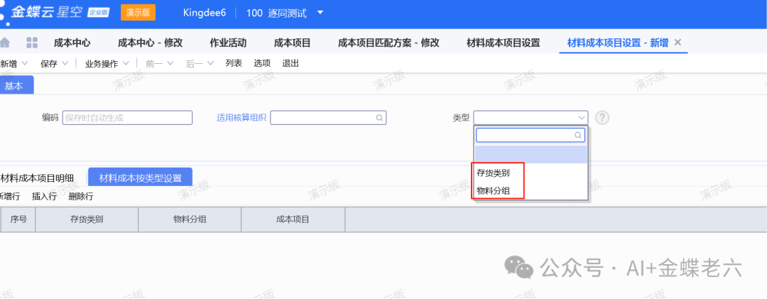

材料成本项目设置
材料成本项目设置是指在成本核算体系中,针对材料成本进行细化分类和规则定义的过程。它是成本项目匹配方案的延伸,旨在明确材料成本的具体构成和分配方式。例如,可将材料成本分为原材料、辅助材料和外购件等子项目,并结合产品组或作业活动的特点制定分配规则。合理的材料成本项目设置有助于企业精准追踪材料消耗情况,优化库存管理,降低采购成本。同时,它也为后续费用引入方案提供了基础数据支持,确保成本核算的准确性和可追溯性。在实际操作中,企业需根据自身生产特点和管理需求,灵活调整材料成本项目的分类和设置规则。
  1. 主要针对成本项目为直接材料和间接材料的项目进行进一步的成本细分,主要有按存货类别和物料组进行划分,这块设置也比较考验企业的成本管理能力,一般中小型企业管理水平不到位的不建议进行进一步细分。

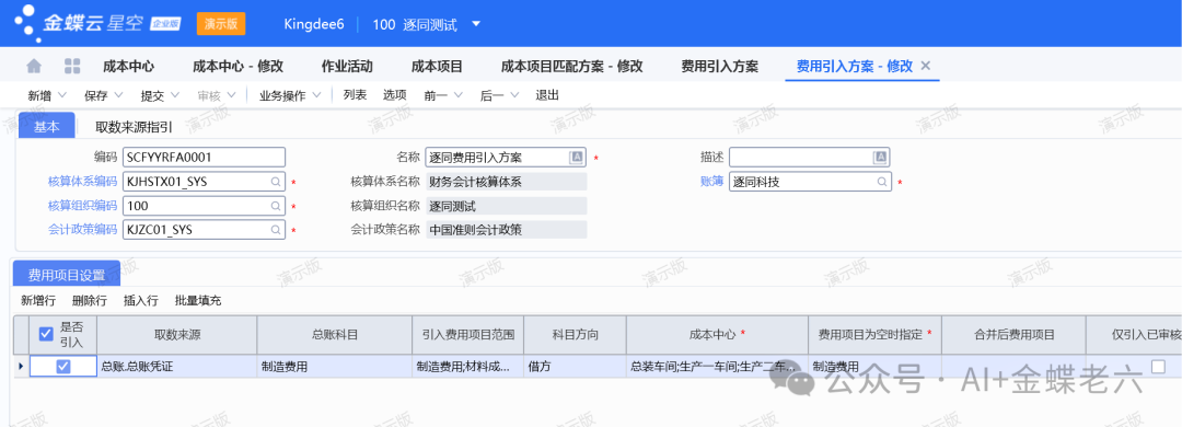

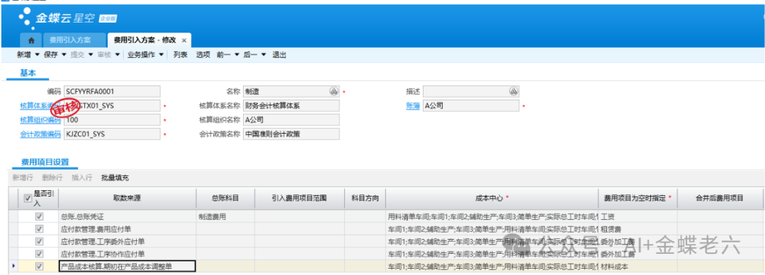

  1. 费用引入主要是为了做费用归集使用,取数来源有应收、应付、固定资产、费用报销、总账。企业最常用的就是总账的科目数据,主要是制造费用相关的明细科目的借方数据。如下图所示:
总账引入适合大部分企业
其他取数来源设置参考
