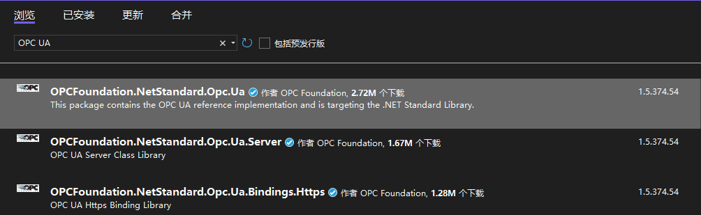

安装Nuget包
安装OPCFoundation.NetStandard.Opc.Ua

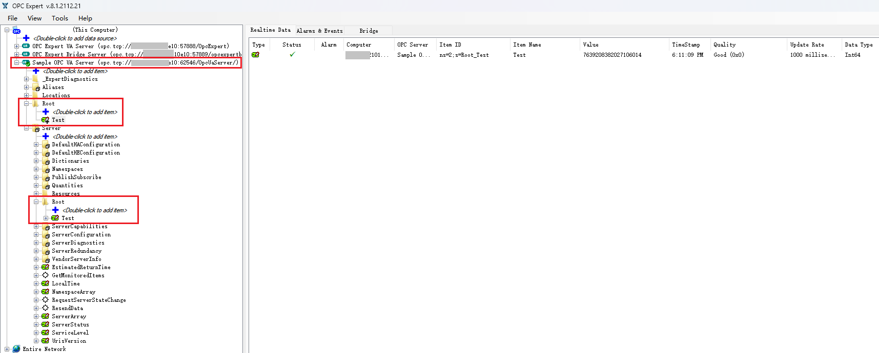

            // 模拟数据
            var nodeManager = nodeManagerFactory.NodeManager;
            var simulationTimer = new System.Timers.Timer(1000);
            var random = new Random();
            simulationTimer.Elapsed += (sender, EventArgs) =>
                nodeManager?.UpdateValue("ns=2;s=Root_Test", random.NextInt64());
            simulationTimer.Start();
            // 输出OPC UA Endpoint
            Console.WriteLine("Endpoints:");

  • OPC UA的地址空间由节点组成,简单理解节点就是提供给OPC UA客户端访问的变量和文件夹。通过server.AddNodeManager方法添加节点管理工厂类,NodeManagerFactory类定义见后文。
  • 调用application.Start(server)方法后,OPC UA Server就会开始运行,并不会阻塞代码,为了保持在控制台程序中运行,所以使用Console.ReadLine()阻塞程序。
  • nodeManager?.UpdateValue是自定义的更新OPC UA地址空间中变量值的方法。
  • nodeManager?.AddVariable在此演示动态添加一个新的变量。

测试服务器
比较好用的测试工具有:
  • UaExpert:Unified Automation公司提供的测试工具,需安装,能用于连接OPC UA。
  • OpcExpert:opcti公司提供的免费测试工具,绿色版,能连接OPC和OPC UA。
以下用OpcExpert测试。
浏览本地计算机可发现OPC UA服务器,可看到添加的Root节点和Test变量,Test变量的值会每秒更新。
