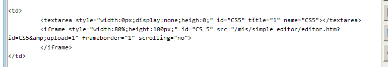

富文本框涉及到两个控件:外观控件和后台接收控件,富文本框删除时只是将外观控件删掉了,真正的接收控件没有删掉,编辑时如果需要删除富文本框的话就必须将这两个控件都删除,否则再增加一个富文本框时就会出现ID错乱的问题,导致录入的信息无法保存。
如果不熟悉源代码的话,就必须一气呵成完成,不允许删除后增加或编辑的。
如果的确需要对已经使用含富文本框的表单进行编辑,那在编辑完毕提交前一定要切换到源码模式下,检查富文本框的源代码所在的中只有这个富文本框的代码,没有其他任何内容,否则会造成提交后无法显示内容。
说明:
1、为了避免不同浏览器兼容性造成的富文本框内容不可见,请务必将富文本框控件插入到表格的单元格中,不要单独自成一行,也即下面红色框部分必须放在之间,中间不允许出现其他无关内容和代码:
2、其他控件:多行文本框、单行文本框等如果也出现不能正常显示的问题,参考以上方法简化代码,确保<td****>和</td>之间除了这个控件之外,没有任何其他冗余代码,应该就可以确保内容正常显示了。

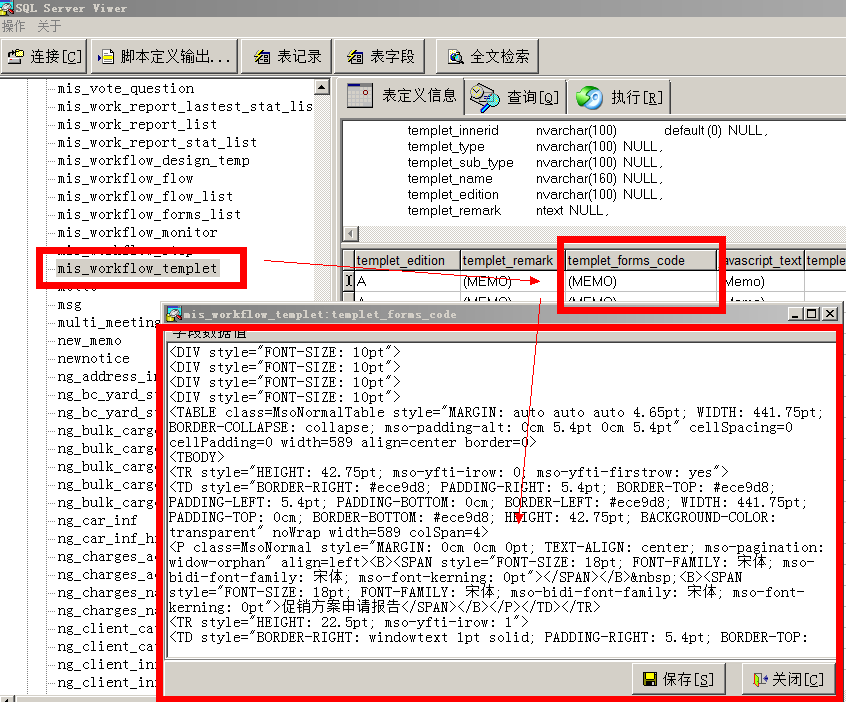

对于已经保存到系统中含富文本编辑框的工作流表单,可以在点晴官网下载中心下载一个SQL Server数据库管理工具SQL Server Viewer(),打开点晴OA系统数据库,在数据库表:mis_workflow_templet 中找到字段:templet_forms_code ,然后找到对应需要修改的表单,在这些包含富文本编辑框的工作流表单直接按照以上要求修改即可。
该评论在 2019/9/12 16:44:41 编辑过

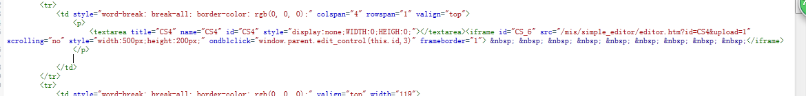

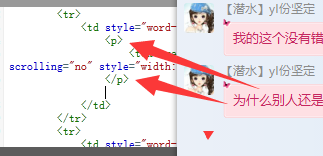

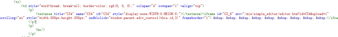

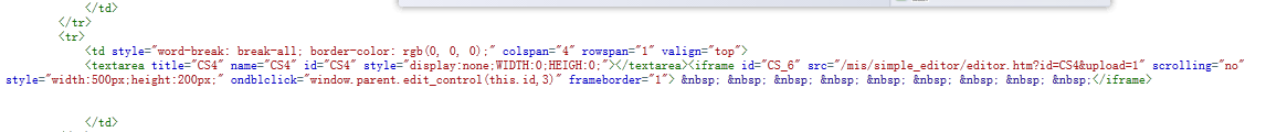

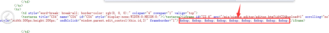

2016年6月17日 17:41
【潜水】yI份坚 2016-06-17 17:28:33
我的这个没有错啊
为什么别人还是看不到 编辑框
【话唠】点晴客服 2016-06-17 17:29:45
【潜水】yI份坚 2016-06-17 17:30:32
【话唠】点晴客服 2016-06-17 17:32:21
【潜水】yI份坚 2016-06-17 17:33:15
这样可以了吗
【话唠】点晴客服 2016-06-17 17:35:32
删除红色框中的内容
【潜水】yI份坚 2016-06-17 17:36:14
好。我再试试
竟然可以了。。非常感谢~~
