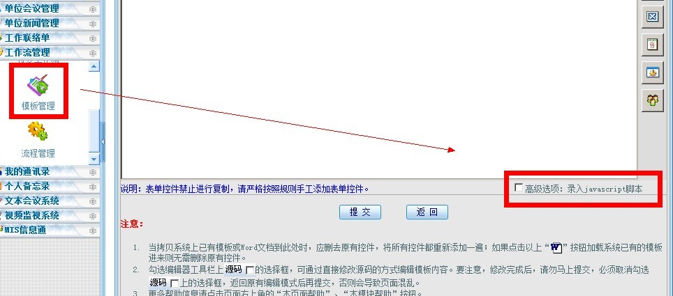

要自己设计才行,样本参见点晴官网在线试用网站,启用javascript高级选项:
∵火狼(540179905) 08:58:47

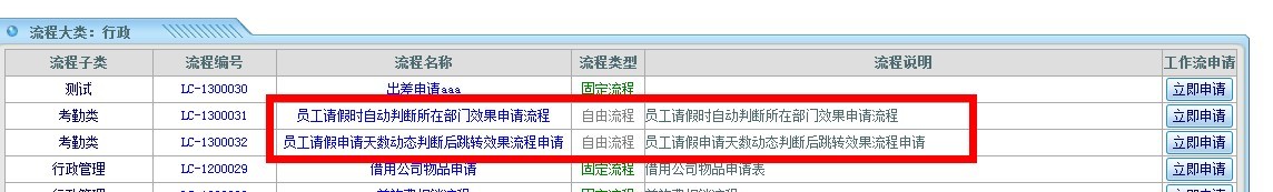

点晴客服8(1071289759) 12:02:48
里面有多个实例啊

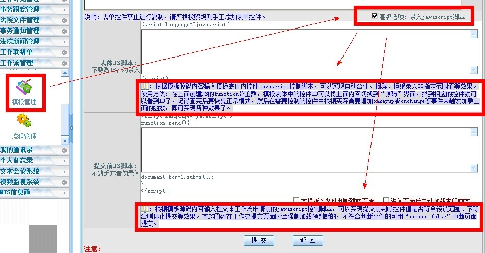

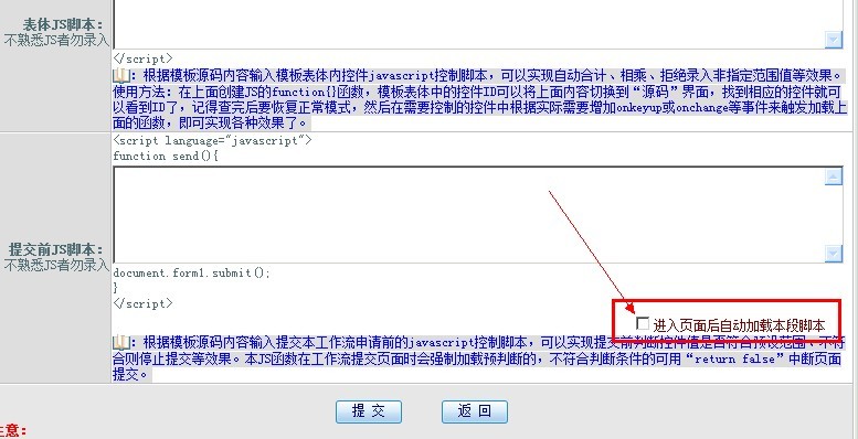

在“提交前JS脚本”中输入以下脚本、并勾选上面的“进入页面后自动加载本段脚本”,就可以实现自动判断申请用户所在的部门然后自动跳转到正确的申请页面了:
var dept=document.getElementById('CS2').value;
if(dept=="网络部"){document.location.href='workflow_add.asp?flow_code=LC-1300006';return false;}
if(dept=="财务部"){document.location.href='workflow_add.asp?flow_code=LC-1300007';return false;}
if(dept=="财务部"){document.location.href='workflow_add.asp?flow_code=LC-1300008';return false;}
点晴客服8(1071289759) 21:29:05
在“提交前JS脚本”中输入以下脚本、并勾选上面的“进入页面后自动加载本段脚本”,就可以实现自动判断申请用户所在的部门然后自动跳转到正确的申请页面了,最后那一句alert是如果上面都不符合时候的提醒:
if(dept=="网络部"){document.location.href='workflow_add.asp?flow_code=LC-1300006';return false;};
if(dept=="财务部"){document.location.href='workflow_add.asp?flow_code=LC-1300007';return false;};
if(dept=="采购部"){document.location.href='workflow_add.asp?flow_code=LC-1300008';return false;};
alert('您所在的部门未被设定可以使用本流程申请,请联系系统管理员。')

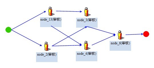

超载(81606860) 10:12:41
我的意思是第一次审核(2或13,同级并列),能否若13审核后,进入下次审核,而2不用再填审核意见直接跳过或是认为审核同意(现在可进入下面审核,但2依旧要审核或者补审)
点晴客服8(1071289759) 10:14:36
@超载
看不明白你的流程图,总之复杂的流程建议简化成多个流程来执行,可以启用javascript来设定一些自动跳转的判断。
