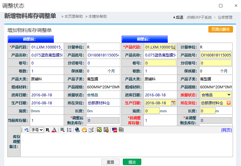

新增状态调整单:如果不是数量的调整,只是仓库货位、质量状态、批号、生产日期的更改,则用本菜单;

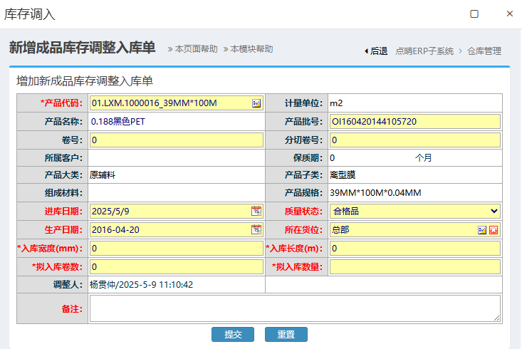

新增调整入库单:如果是仓库盘点库存盘盈,需要增加新的物料库存,则用本菜单;

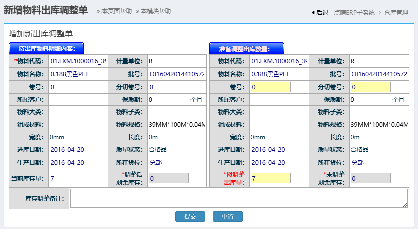

新增调整出库单:如果是仓库盘点库存盘亏,需要出掉现有多出来的库存,则用本菜单。

以上两种方法效果是一样的,然后根据实际需要,确定调整内容即可:
物料库存状态调整单
新增物料调整入库单
新增物料出库调整单
