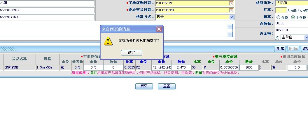

系统所有地方都按系统规定录入,但提交的时候就是不能正确提交,如何解决?

造成这个的原因是多计量单位之间换算,单位换算比小数位太长造成有地方的单价变成了科学计数法的方式,系统默认为不是数字
例如上图1.5mm*55m这个规格的物料,主单位是卷,第二辅助单位是M2,换算比,0.0825,第三单位是M,换算比是55
这时候一卷的单价是3.5元,换成成平方单价是42.42元一平方,换算成M的单价则是0.0636363636363.... 无法除尽,这是问题出来了。无法除尽的情况下系统将单价记成了科学计数法也就是记成了“6.36363636363636E-02”,这个系统认为不是数字。
如图所示:

快捷的解决方法:将主单位的单价3.5元,先修改成0,然后再改成3.5元。这时系统会按照单位换算比重新换算单价。
