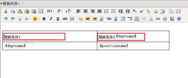

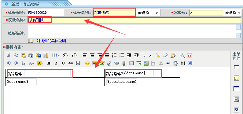

步骤一:设置模板,如下图所示:
模板设置与常规模板设置一致。

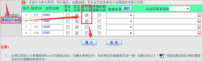

步骤二:设置对应跳转条件的控件字段,如下图所示:
注意事项:先点击“更新控件信息”出现上图表格,勾选对应条件跳转字段点击“提交”即可。

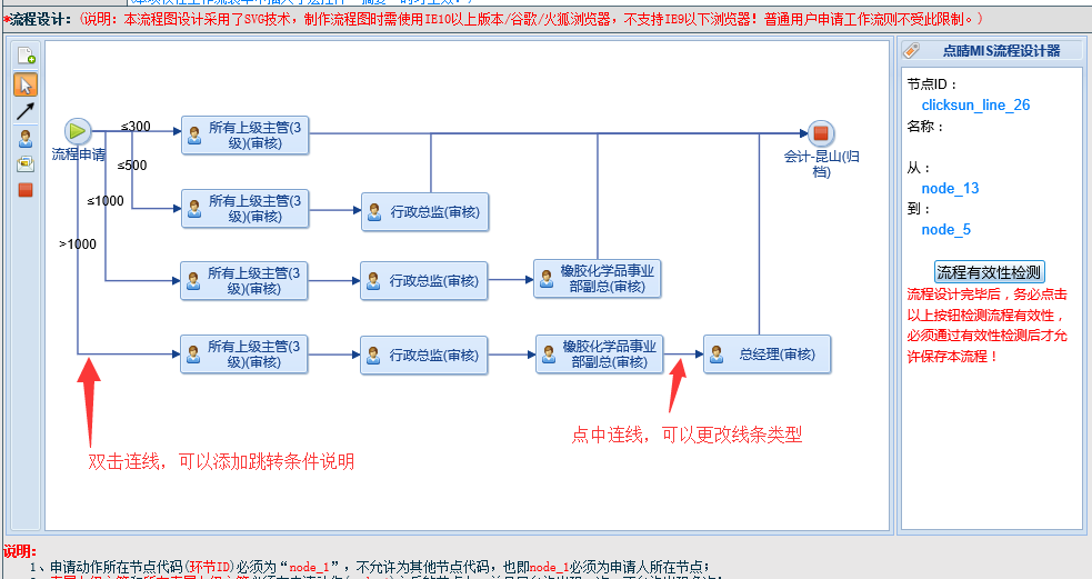

步骤三:设置流程图,如下所示:
该流程图设置背景:生产中心与其他部门审核需分开;金额超过1000元需总经理参与审核。

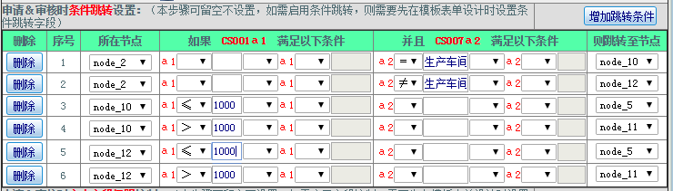

步骤四:设置跳转的路线,如下图所示:

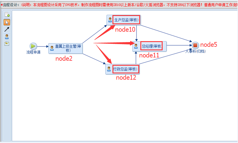

跳转路线分析:
条件一(生产中心人员申请且金额小于1000元):申请——申请人主管审批——生产总监审批——归档
条件二(生产中心人员申请且金额大于1000元):申请——申请人主管审批——生产总监审批——总经理审批——归档
条件三(非生产中心人员申请且金额小于1000元):申请——申请人主管审批——行政总监审批——归档
条件四(非生产中心人员申请且金额大于1000元):申请——申请人主管审批——行政总监审批——总经理审批——归档
注:a1对应模板中的“跳转条件1”在申请时填的内容
     a2对应模板中的“跳转条件2”在申请时显示的内容
如图示:

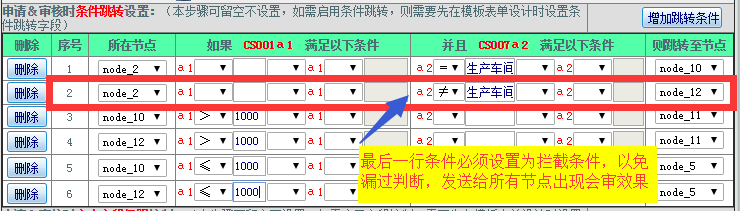

1、设置了条件跳转的节点,必须在最后面增加一条有误判断时的拦截条件,否则如果上面的条件都不满足时,会将该节点后面的多个节点当成多人会审处理,后面节点所有岗位(/人)都会收到审批提醒Email!
将判断条件设置为不等于一个肯定不会等于的内容即可,这样上面所有漏判断的条件就一定会被本行条件拦截住,从而避免产生多人会审的结果。

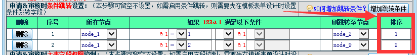

2、条件判断顺序是由上至下依次判断,当前条件满足后,就不会再判断后面设置的条件了。
在排序中修改数字大小,就可以实现判断顺序调整,数字越小,判断顺序越靠前。

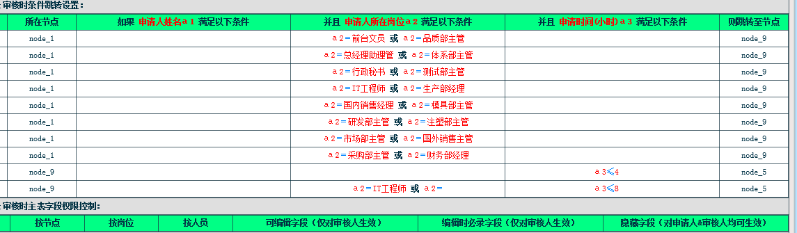

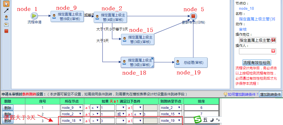

3、有两个或两个以上走向的流程节点才需要设置跳转条件,只有一个走向的节点无需设置条件跳转。
像上面这个流程图的跳转条件设置就是错误的,node_9和node_18都只有一个流向,明显不需要设置条件跳转,node_2有三个流向,只有node_2才需要设置跳转条件。

2016年1月27日 14:37
流程图设置参考:

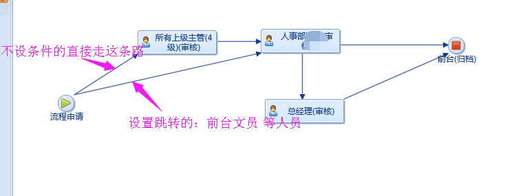

【学仙】mark 2016-03-23 16:54:37
只是说能有更简化的做法,如果设了条为主线,就可以解决漏判的事了:如果有条件就按条件跳,没有条件就按主线走。
