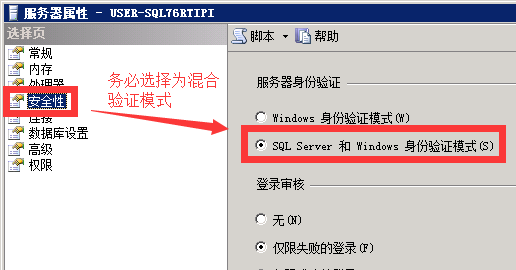

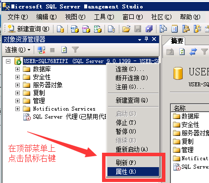

1、检查是否开“ SQL Server 和 Windows 身份验证模式
一定要选择“SQL Server 和 Windows 身份验证模式”,切勿选择为“Windows 身份验证模式”

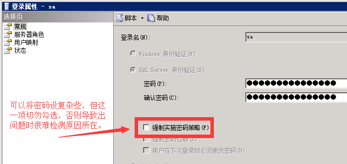

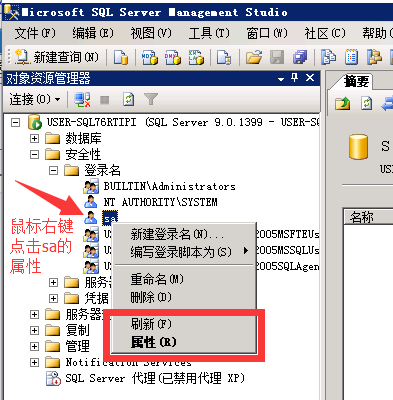

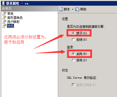

2、检查管理员账号sa是否连接数据库并开启了允许远程登录:
不要勾选“强制实施密码策略”,否则后续出现错误,很难查原因,管理员可将这个设置复杂些
这两项必须分别设置为:授予和启用

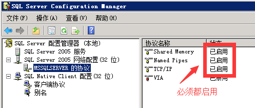

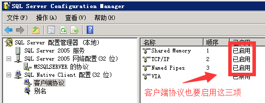

3、打开OA服务器“开始-》所有程序-》Microsoft SQL Server 2005/2008-》配置工具-》SQL Server Configuration Manager(SQL Server配置管理器)”:
必须启用:Shared Memory、Named Pipes、TCP/IP这三项

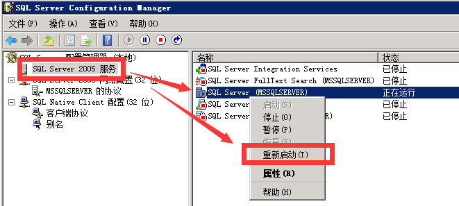

4、然后重启SQL Server:

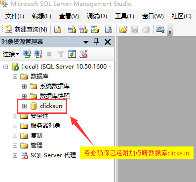

另外,务必确保SQL Server中已经加入点晴OA的数据库clicksun
进入后检查点晴OA数据库clicksun是否已经加入成功,没有加入成功的话,必须将点晴OA数据库加入进去,点晴OA系统才能正常获取数据库数据。
