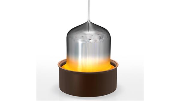

3、制备单晶硅锭
单晶的意思是指原子在三维空间中呈现规则有序的排列结构,而单晶硅拥有“金刚石结构”,每个晶胞含有8个原子,其晶体结构十分稳定。
单晶硅的“金刚石”结构
通常单晶硅锭都是采用直拉法制备,在仍是液体状态的硅中加入一个籽晶,提供晶体生长的中心,通过适当的温度控制,就开始慢慢将晶体向上提升并且逐渐增大拉速,上升同时以一定速度绕提升轴旋转,以便将硅锭控制在所需直径内。结束时,只要提升单晶硅炉温度,硅锭就会自动形成一个锥形尾部,制备就完成了,一次性产出的IC芯片更多。
制备好的单晶硅锭直径约在300mm左右,重约100kg。而目前全球范围内都在生产直径12寸的硅圆片,硅圆片尺寸越大,效益越高。

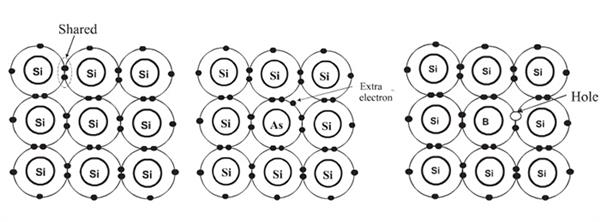

12、离子注入
在特定的区域,有意识地导入特定杂质的过程称为“杂质扩散”。通过杂质扩散可以控制导电类型(P结、N结)之外,还可以用来控制杂质浓度以及分布。
现在一般采用离子注入法进行杂质扩散,在离子注入机中,将需要掺杂的导电性杂质导入电弧室,通过放电使其离子化,经过电场加速后,将数十到数千keV能量的离子束由晶圆表面注入。离子注入完毕后的晶圆还需要经过热处理,一方面利用热扩散原理进一步将杂质“压入”硅中,另一方面恢复晶格完整性,活化杂质电气特性。
沙子做的CPU 什么卖那么贵?
离子注入法具有加工温度低,可均匀、大面积注入杂质,易于控制等优点,因此成为超大规模集成电路中不可缺少的工艺。
10、再次清除光刻胶
完成离子注入后,可以清除掉选择性掺杂残留下来的光刻胶掩模。此时,单晶硅内部一小部分硅原子已经被替换成“杂质”元素,从而产生可自由电子或空穴。
沙子做的CPU 什么卖那么贵?
左:硅原子结构;中:掺杂砷,多出自由电子;右:掺杂硼,形成电子空穴

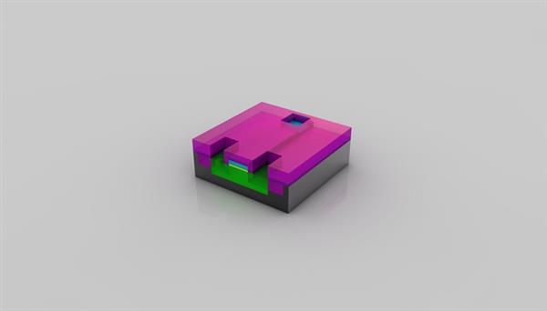

11、绝缘层处理
此时晶体管雏形已经基本完成,利用气相沉积法,在硅晶圆表面全面地沉积一层氧化硅膜,形成绝缘层。同样利用光刻掩模技术在层间绝缘膜上开孔,以便引出导体电极。
沙子做的CPU 什么卖那么贵?

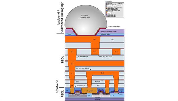

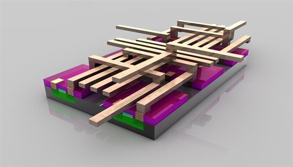

13、构建晶体管之间连接电路
经过漫长的工艺,数以十亿计的晶体管已经制作完成。剩下的就是如何将这些晶体管连接起来的问题了。同样是先形成一层铜层,然后光刻掩模、蚀刻开孔等精细操作,再沉积下一层铜层。。。。。。这样的工序反复进行多次,这要视乎芯片的晶体管规模、复制程度而定。最终形成极其复杂的多层连接电路网络。
沙子做的CPU 什么卖那么贵?
由于现在IC包含各种精细化的元件以及庞大的互联电路,结构非常复杂,实际电路层数已经高达30层,表面各种凹凸不平越来越多,高低差异很大,因此开发出CMP化学机械抛光技术。每完成一层电路就进行CMP磨平。
另外为了顺利完成多层Cu立体化布线,开发出大马士革法新的布线方式,镀上阻挡金属层后,整体溅镀Cu膜,再利用CMP将布线之外的Cu和阻挡金属层去除干净,形成所需布线。
沙子做的CPU 什么卖那么贵?
大马士革法多层布线

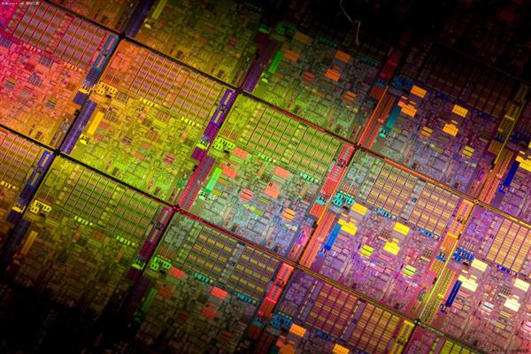

芯片电路到此已经基本完成,其中经历几百道不同工艺加工,而且全部都是基于精细化操作,任何一个地方出错都会导致整片晶圆报废,在100多平方毫米的晶圆上制造出数十亿个晶体管,是人类有文明以来的所有智慧的结晶。

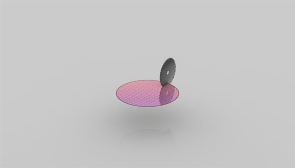

15、晶圆切片、外观检查
IC内核在晶圆上制作完成并通过检测后后,就进入了划片阶段。划片使用的划刀是粘附有金刚石颗粒的极薄的圆片刀,其厚度仅为人类头发的1/3。将晶圆上的每一个IC芯片切划下来,形成一个内核Die。
裂片完成后还会对芯片进行外观检查,一旦有破损和伤痕就会抛弃,前期G/W检查时发现的瑕疵品也将一并去除。

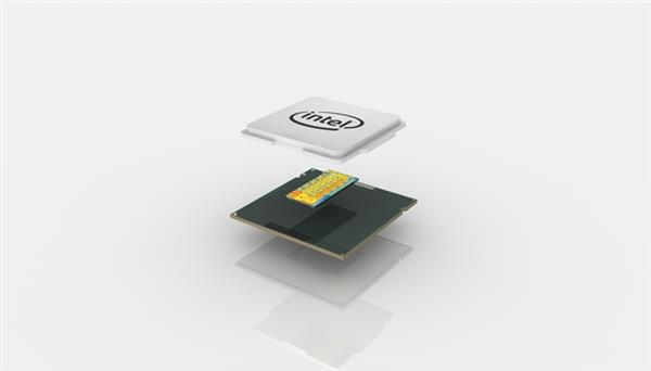

17、封装
装片作业仅仅是完成了芯片的固定,还未实现电气的连接,因此还需要与封装基板上的触点结合。现在通常使用倒装片形式,即有触点的正面朝下,并预先用焊料形成凸点,使得凸点与相应的焊盘对准,通过热回流焊或超声压焊进行连接。
封装也可以说是指安装半导体集成电路芯片用的外壳,它不仅起着安放、固定、密封、保护芯片,还可以增强导热性能的作用。目前像Intel近些年都采用LGA封装,在核心与封装基板上的触点连接后,在核心涂抹散热硅脂或者填充钎焊材料,最后封装上金属外壳,增大核心散热面积,保护芯片免受散热器直接挤压。

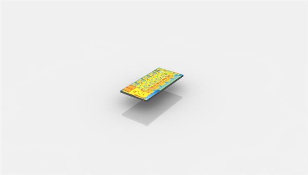

至此,一颗完整的CPU处理器就诞生了。
