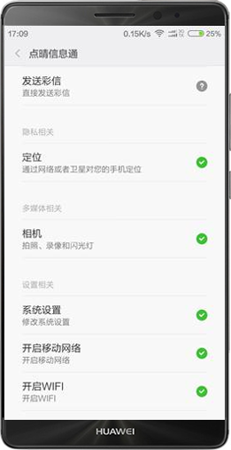

、安卓手机配置权限

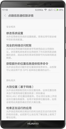

安装完点晴MIS信息通APP或微信版之后,如果是安卓是手机APP,那么需要去手机:设置—》应用管理,查看APP是否已经获得下面权限,如果没有取得下面权限,请赋予APP一下权限,修改系统设置、访问网络、访问位置等权限。

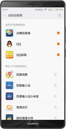

  为了可以正常收到APP的消息推送提醒,安卓手机必须设置点晴APP为自启动,如下图所示:

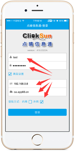

  如果是点晴MIS信息通手机APP,进入手机APP登录页面,页面上的用户名及密码为WEB版登陆的用户名及密码,服务器地址及内外网登陆请按照下图填写,如果服务器在阿里云,勾选内网登陆即可。
手机APP登录页面设置

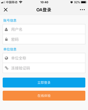

  如果是微信版,进入微信版登陆页面,页面上的用户名及密码为WEB版登陆的用户名及密码,单位全称位置录入单位名称,连接验证码咨询本单位点晴MIS系统管理员:
微信版登录页面设置

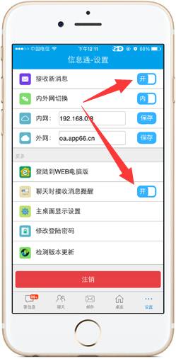

、登陆成功后,进入app的设置页面,开启接收新消息,如下图所示:
  务必启用上面的“接收新信息”,否则手机将无法接收到点晴OA主动推送过来的新信息。

、 将点晴信息通设置成开机自动启动应用:
点击“设置 > 权限管理 > 自动启动管理(开机自动启动)”,将点晴信息通设置成允许开机自动启动。
操作图示:
5.1、打开设置——点击权限管理 5.2、进入页面后点击“自动启动管理”5.3、进入页面,选择“点晴信息通”,设置启动,如下图:

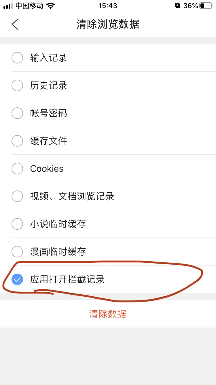

苹果APP  用QQ和浏览器在载都无法点安装,怎么解决?
浏览器要允许 当前安装应用。 如果拦截了就安装不了了。 去浏览器设置里面  清楚 拦截记录
